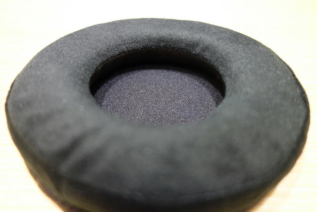

不知擁有ATH-W3000ANV的同好們有沒有一樣的情況,就是帶久了會有夾耳不舒服的問題,主要是左右臉頰下方會有夾耳的感覺,當然這也可能是個案啦,總之就是配戴感不夠好而想換耳罩的耳綿。曾經在網路上看過更換耳綿,也購入過L3000的耳綿嘗試過,不過帶久了一樣覺得不太舒適,聲音上也不覺得有太大的提升,後來突發奇想就入手了類似絨布材質的AD系列耳綿了,網路上似乎也找不太到耳綿比較文,所以就寫了這篇給各位參考。
圖中耳綿分別為:HP-AD10(左上)、HP-AD2000(右上)、HP-AD2000X(左下)、HP-W3000ANV(右下)
HP-W3000ANV,材質為皮,由圖看的出來中間部份是比較厚的。
哈蜜瓜比較圖
HP-AD2000X,材質為麂皮絨材質,比HP-W3000ANV稍大一點,比較好更換,圖中可見中間部份也是比較厚的,配戴時感覺比較飽滿,戴久了還是稍稍有點不舒服。
哈蜜瓜比較圖
HP-AD2000,材質較像AD2000X但有些不同,比HP-W3000ANV小,更換時有點緊需要小心,與前兩者不同的是耳綿從外斜向內的(也就是中間比較薄),配戴時感覺比較貼耳,感覺比HP-AD2000X再舒適一點,但兩者都遠比HP-W3000ANV配戴感還要佳。
哈蜜瓜比較圖
HP-AD10,材質比較像AD系列絨皮,但其觸感比前兩者差一點,比HP-AD2000再更鬆,顏色也與前兩者的黑色不同,配戴感也是比HP-W3000ANV好的,價格是前兩者的一半,預算不足想嘗試的可以先購買這個來實驗。
AD10的我就沒拍哈蜜瓜比較圖了[滾來滾去]
聲音的部份絨布材質的真的不錯,低音與高音部份比較不會這麼刺激,人聲部份也比原本的毒多了,隔音性則變差了一點,當然也可能是我木耳,純分享心得照片與建議,就讓其他實驗過的人來回應吧。

bjwang 寫:我覺得w3000的耳罩設計或是製造過程中出了些問題(車縫線感覺很粗糙形狀也不對稱).......不過我更換L3000耳罩後就覺得舒服很多...可長時間聆聽...退換下的w3000耳罩裝在w1000X....卻沒有不舒適感.... 結論是W3000確實比較夾頭.......
建議試試AD2000的耳罩,更換L3000的確比原本的好一點,但帶久了一樣有不舒適的問題,此外AD2000耳罩在W3000ANV上的聽感有點特別,個人覺得比起W3000ANV與L3000耳罩而言差別還大,可以嘗試看看。
