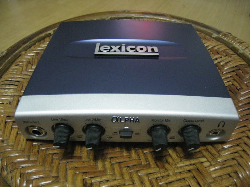

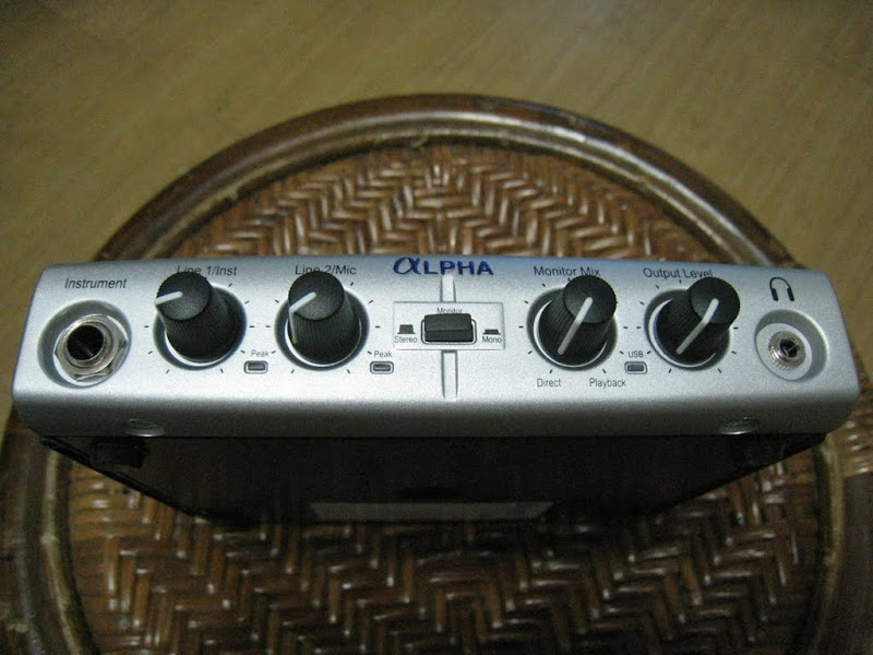

圖不少,請見諒 :)
沒錯...這也是MIC...
看了照片後,才發現中間那個按鈕有點歪歪的...

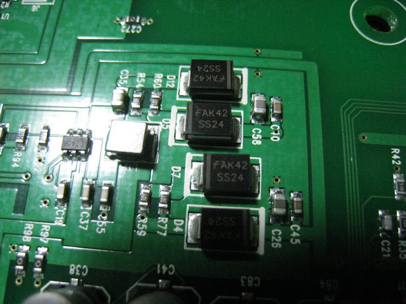

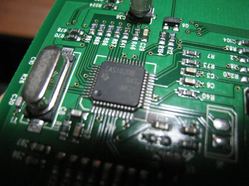

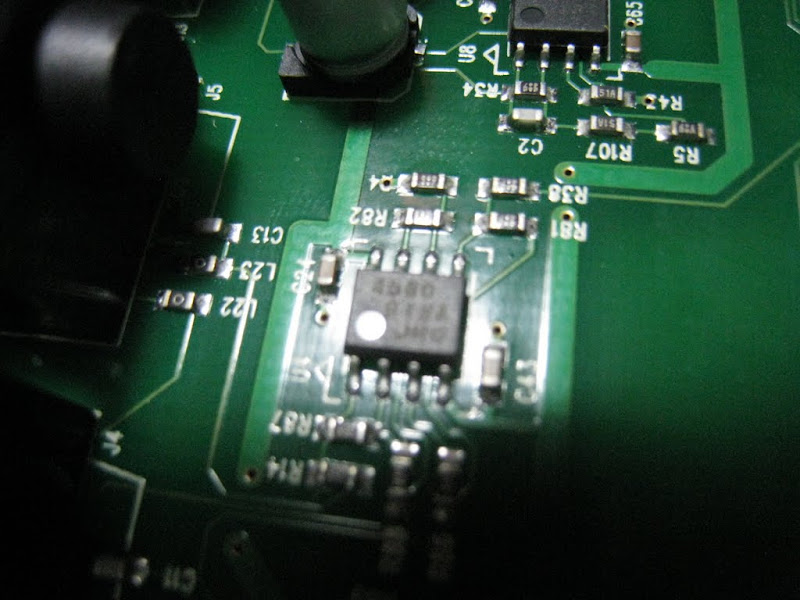

以下為裸照部份...

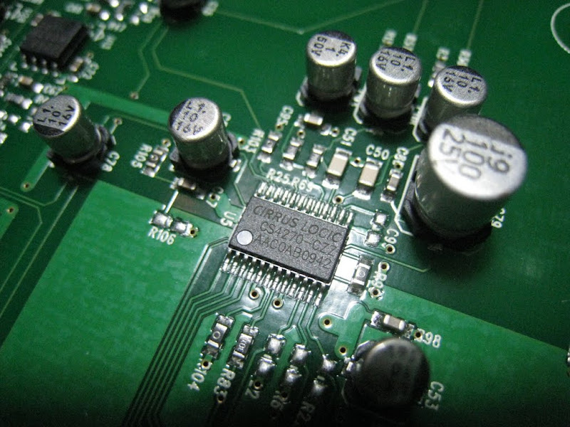

有點不清楚...記得是4580 JRC...
這晶片被筆塗掉了?目的是不給人家參考用的??
心得的話...

馬上就拆了,一點都不手軟 8)
覺得聲音刺的話,把monitor mix向左轉些應該可以改善 :kiss:
Re: [開箱+裸照] Lexicon Alpha
文章發表於 : 週六 6月 26, 2010 8:09 pm
信前 寫:馬上就拆了,一點都不手軟 8)
我好奇心比較強嘛~哈~ :ho:
而且好像還沒有人拆過這台的樣子~
感謝信前大的建議,我一開始就把Monitor mix和Output Level都調到中間
剛剛把兩者都調到10點鐘方向,刺聲稍微小一點了耶 :ya:
然後剛剛把這兩個旋鈕都亂轉測試,發現Monitor Mix會影響到音質一些些
所以那個旋鈕就不要調太大比較好。 :)

信前
看需要作調整啊
所以它沒有提供換op的設計 → 直接用轉的 :new002:

無神
這台外型不錯的說....usb線也跟我的一樣啦
可惜之前買m-audio fast track 時...這台店裡還沒進
不過拆開後電路板是只有一面嗎???怎麼感覺東西有點少
我之前也把m-audio fast track拆開過(http://www.mobile01.com/topicdetail.php ... 1#18087668)
感覺東西擁擠很多....看你來alpha是用固態電容的樣子...fast track只是一般電容 = =+
不知道聲音拿台比較好啊???
