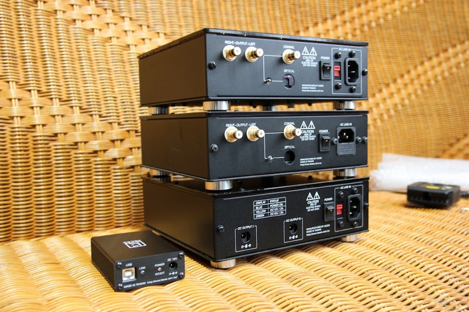

內容物一共有三箱及一坨不明物
其中兩箱分別是數位線,光纖及同軸各一
接著是主角要上場了!!!

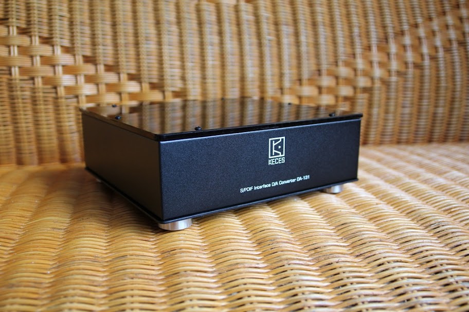

老梗131
恥の流出実錄

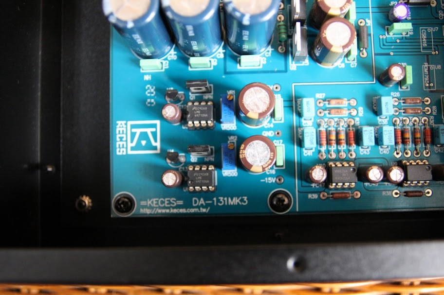

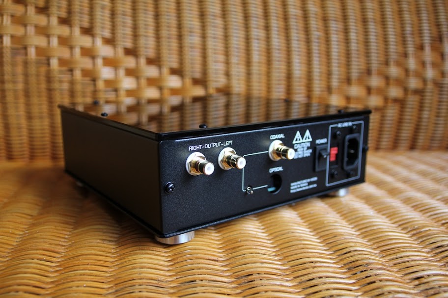

MK3!!? 沒錯,故事到這邊讓小弟蠻驚奇的,一直以為目前都還只是mk2,mk3是打哪來的......

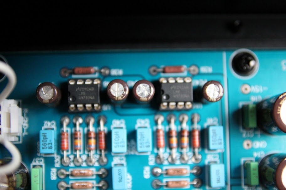

op一樣是採用LME49710
又是131 !?? 沒錯,它就是初代,千手一族.... 呃..不不不 :no: ,等下說不定連宇智波都跑出來

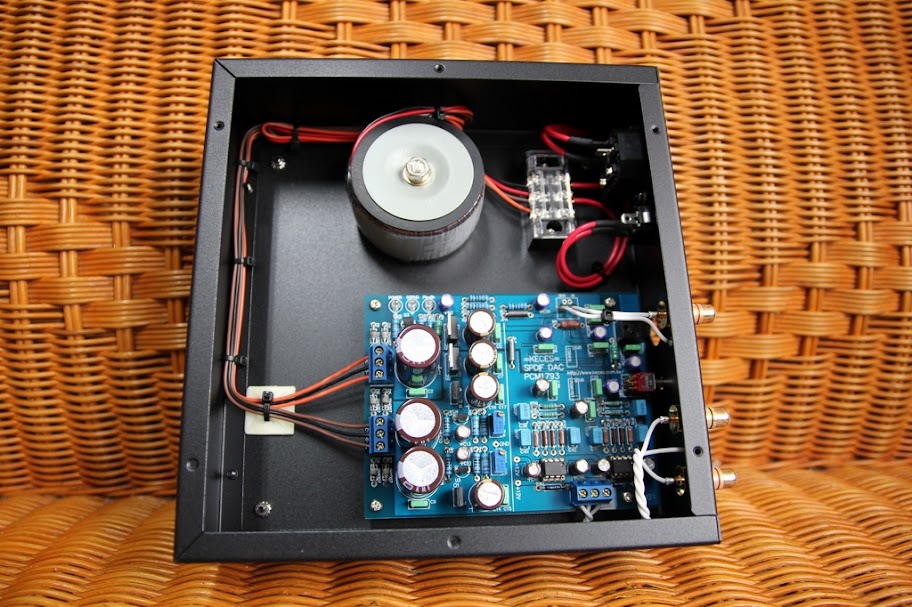

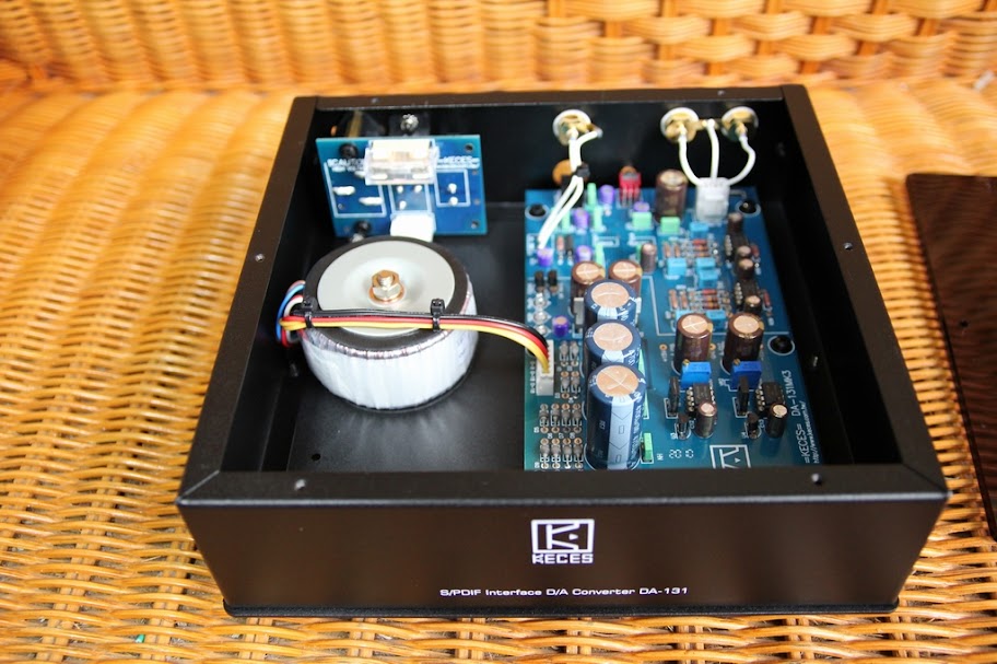

初代的板子上面是標PCM 1793,之後新款的便直接以mk2來做區別。
脫光光來pk一下

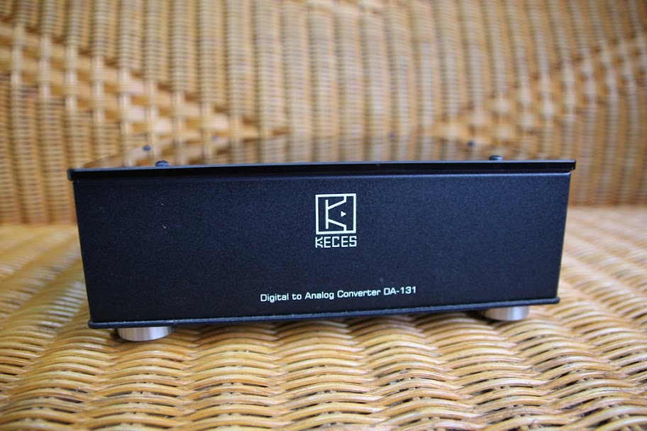

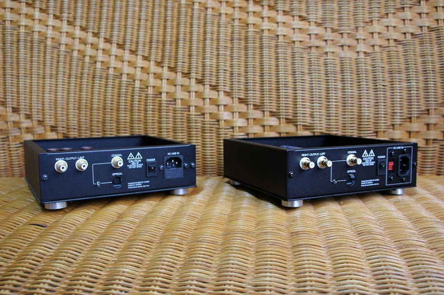

機箱上的字樣也有些許不同

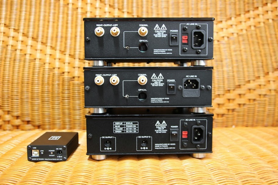

背面的配置也不一樣

安裝方式就是把插頭接上去,螺絲鎖緊就完成了
看圖爽一下
疊疊樂
我的訊源: mUS-155 + DC115

數位接收晶片(8416)跟解碼晶片(1793) 都沒變~
似乎只變動了類比(LPF)電源的設計~

板子上有多兩顆op,應該是mk3在電源部分做的升級,而且我發現我的第一台131並不是初代,最原始的版本,機箱上蓋是全透明的綠色壓克力 :(
mk2開始變壓器改成是插頭,而不是用鎖的了,升級配件的變壓器是插頭,原本的131沒辦法裝,所以就買台新版的了,初代跟三代的聲音走向一致,有提昇的地方就跟昇級電源週邊時的感覺類似,空氣感變好,聲音更凝聚,比較清新的fu。
