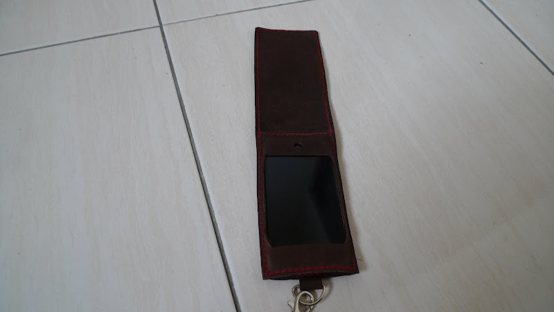

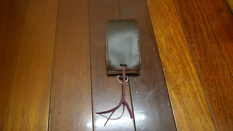

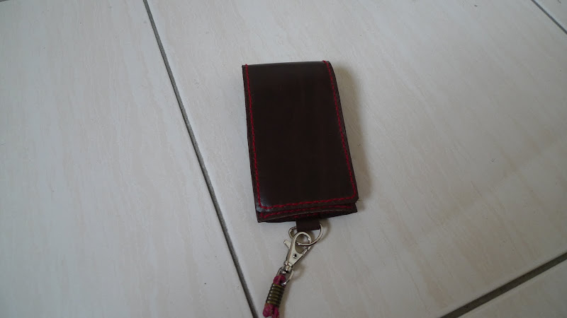

之前因楊淑君事件後,就把J3出清了,最近入手了ipod touch 4,也做了一個皮套給它.
只是做得很密合,皮套背面也跟touch一樣,有了弧度,看起來不怎麼討喜...
先用一陣子看看,日後做下一個時再改善了orz
加條辮子給它,好像多了點生氣
附圖如下

小弟比較好奇那條辮子要怎編啊 :?:

呃...說實話,弧成那樣不好看,最好還是放寬3~5mm,才會平整.
辮子的話,就4股編法,網路上或書局都可以找到.
然後外面縫線是用菱斬.辮子那洞個是用皮帶斬.前鏡頭洞是用丸斬.
背部鏡頭那則是用丸斬跟單平斬.
最後除非是要不同的觸摸質感跟色澤呈現,不然要磨邊漂亮的話,個人建議還是用雕刻皮比較容易.
